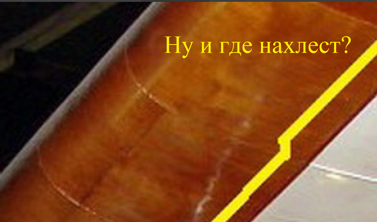

Да на всех четырех фотографиях хорошо видны какие-то выступающие швы между листами, другой вопрос, это от того, что листы клали внахлест (что тоже странно - все-таки не крыша сарая Mr. Green ), или от чего-то другого.
прохожий1917 писал(а):
Насколько помню, на Фоккерах фанеру клали встык.
Здесь тоже встык?
Вот именно - выступающие. Конопатили швы врядли, а вот клей со временем мог и вылезти.
AndreykA писал(а):
Здесь тоже встык?
Над головой пилота - однозначно.
Не похоже это на клей, скорее на какие-то внешние ленты, которые могли эти стыки между листами закрывать.
