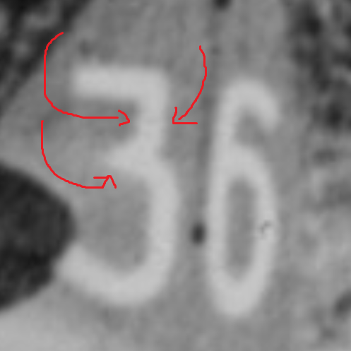

По ранним вот еще пара интересных вариантов. Единственное "но" - на машину приписываемую Супруну я фотоподтверждений не встречал.
фото нет а вот вариант другой имеем- про еденичку командирскую не знаю. а чёрного носа не было скорей
Добавлено спустя 23 минуты 23 секунды:
Если делать номер 36 -надо тройку исправить.....

да и 6 поправить
пардон неправильно прочитал

Но восьмой вариант это тоже не 38 ораэ
Если подразумевалось, что фото имеют отношение к 401 иап, то нет.

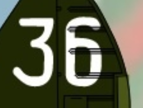

KVM №36 исправил.
Вариант №9 зимний, черный "90" убираем- поздний. Вместо него:
9) "42" белый 7ИАП Ленинградский фронт, октябрь 1941г. Середину цифр сделал светло-серой, похоже обвели еще раз контур. Сомневаюсь, что она (середина) серебристая, как Массимо пишет.
10) "5" подразделение и пилот не скажу.
11) "5+0" 41 ИАП пилот капитан Липилин А.А.
12) "7" подразделение не знаю.

может еденичку бонусом сделать -для тех кто номер 13 будет делать ?
Добавлено спустя 7 минут 12 секунд:
надо подправить маленькую пятёрку в вариаете 11
на фото вертикальная планка белой пятёрки не параллельна красной линии а у вас параллельна...да и линии пятёрки тоньше -они чуть толще красной линии
