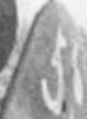

KVM писал(а):
надо подправить маленькую пятёрку в вариаете 11
на фото вертикальная планка белой пятёрки не параллельна красной линии а у вас параллельна...да и линии пятёрки тоньше -они чуть толще красной линии
Исправил.

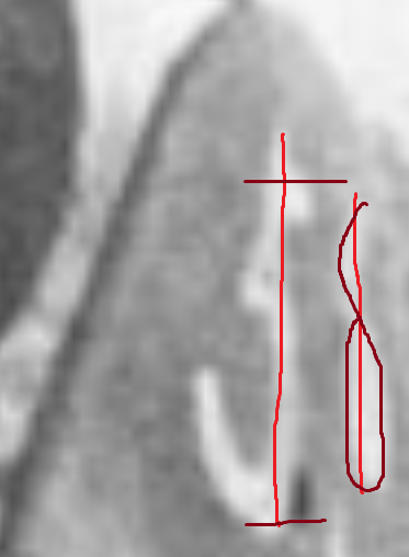

AndyK
Склоняюсь к первому варианту написания.
пятёрка схемотично примерно так выглядит -красная линия больше высоты пятёрки и линии пятёрки разной толщины
да и рядом с пятёркой не точка а значёк похожий на прописную букву Б - тоже с кр. полосой?
KVM
фото форум
выше выше чуть красная линия пятёрки
