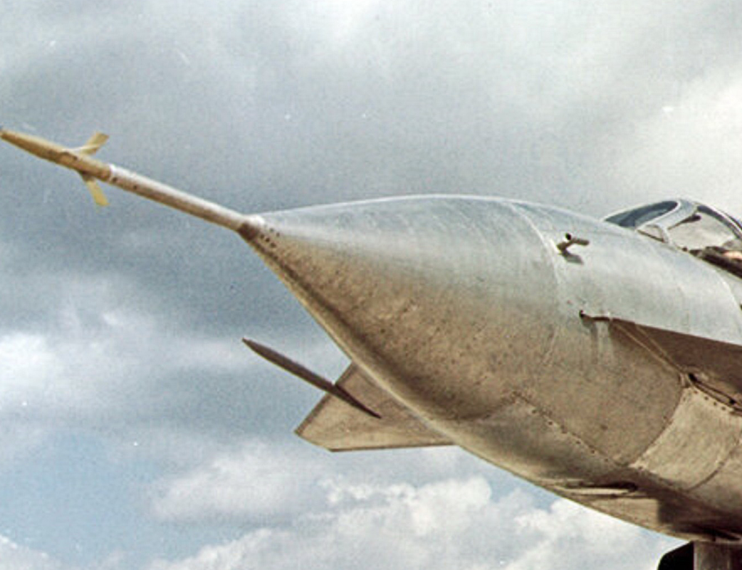

"флюгарку ДАУ, а выше на датчик температуры или резервный ПВД,"
А можно с картинками?

По приблудам завтра до компа доберусь и попробую рассмотреть по фото, что там было в реале, с моба не шибко удобно
Добавлено спустя 3 минуты 55 секунд:
MARVIK писал(а):
Вот по этому фото точно видно то, что выше - приёмник температуры, а перед ПГО - ДАУшка

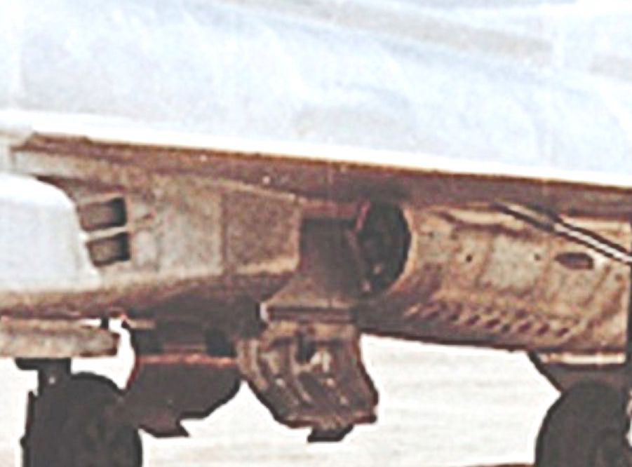

И ещё интересно, как выглядит этот узел.
С виду просто два ВЗ, уходящие внутрь.
Но вот на этом фото перемычка между ВЗ полезла дальше...
Так сделано на модели
в игноре у 7 пользователей
Похожи на створки подпитки воздухозаборников, как на МиГ-23
в игноре у 12 пользователей
тяги нет на прототипе и открывается в другую сторону
В модели вообще хрен пойми что сделано.

Вот тут на кропе в принципе видно же
MARVIK писал(а):
