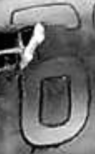

Снимков этой машины немало, на некоторых цифры явно темнее волка, на некоторых такие же светлые, такой разлет в тоне от яркости и направления освещения может давать только серебрянка.
Покажете фото где темней? Возможно в оригинале и серебрянка и возможно фото деки даёт такой тёмный оттенок-надо смотреть тогда в руках ...если получилось как у AML тогда нормально...но для 72 лучше бы дать альтернативу с белым.
KVM писал(а):
Покажете фото где темней?.
Да на вышеприведенных фотографиях видно же, особенно с правого борта, тут лучше всего:
волка то для сравнения не видно ....

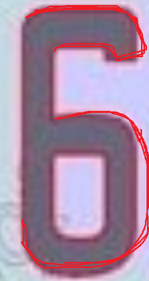

и ещё шестёрка с правого борна не корректно отображена
А это разные 20-ки?
И подскажите нормально ли, что Z2899 это Мk.1, а Z2342 это Mk.2?
А более косой ракурс есть? Желательнее потемнее... Mr. Green
И по цвету номера - белый цвет никогда так не будет переливаться на разных участках, как у этого номера наблюдается.
