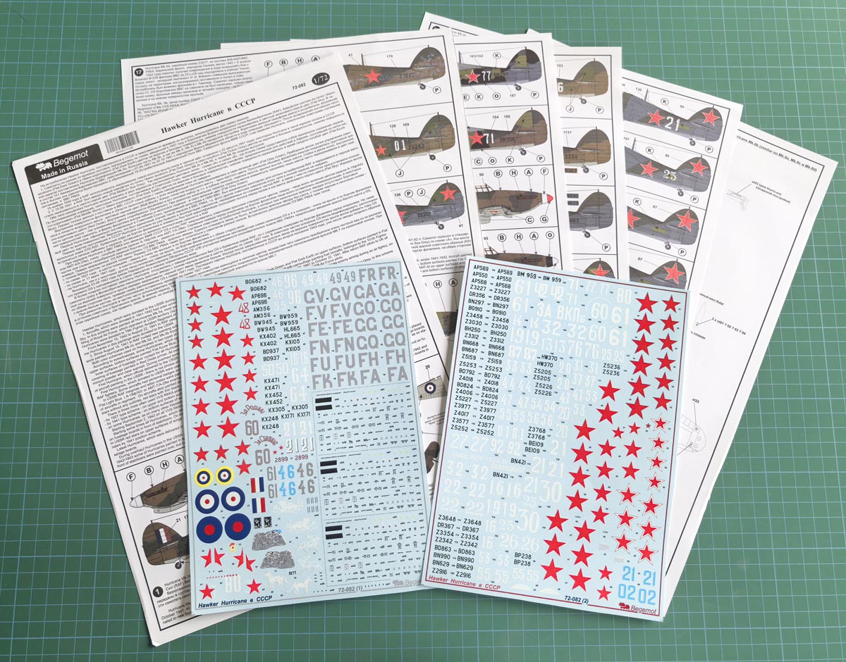

Продолжаем продолжать.
Сегодня выпущена деколь 72-082 - Hurricane в СССР 1-72, так же как и в 48м масштабе - 71 вариант + 3 набора технических надписей.
http://www.begemotdecals.ru/showpos.php?lang=1&id=232
