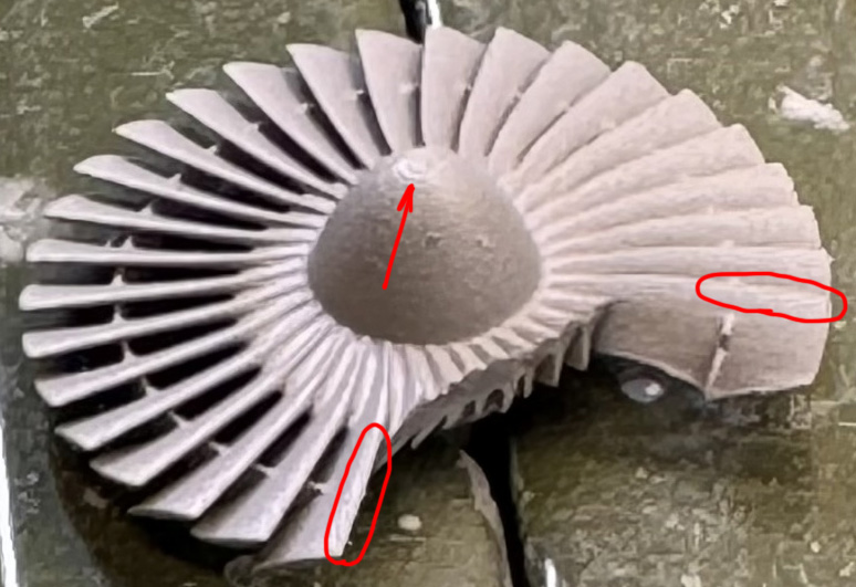

От заводского набора Ту-204 этот отличается в лучшую сторону только более подробной "розочкой" (смеситель потоков внутреннего и внешнего контуров). В худшую - "полосатыми" лопатками вентилятора. Возможность воссоздать целиком внутренний контур, очень непростое крепление оного к корпусу внешнего, решётку и механизм реверса полностью проигнорирована.

Непонятно где вы увидели полосатый вентилятор. При том что на фото он в 10 раз больше чем в реальности.
А теперь мысленно или с помощью масштабирования в браузере уменьшите в 10 раз
Что характерно, на "родном" вентиляторе подобного безобразия нет.

Если лично Вам нравится - ничто не удержит Вас от покупки. А я, пожалуй, воздержусь, т.к. уложенная в модель деталь ничем не хуже. И мысленно уменьшать её в 10 раз для устранения очевидных недостатков не надо.
Лишний раз убеждаюсь, что макросъемка зло Mr. Green можно увидеть то, чего почти нет.
Преимущество данного комплекта вижу в том, что капот выполнен одной деталью - нет необходимости убирать шов между половинок с последующим восстановлением расшивки (особенно снизу, где прям по шву присутствуют замки половинок капотов, которые почти со 100% вероятностью затираются) ну и внутренняя часть воздухозаборника так же выполнена одной деталью, что хорошо (кстати не понятно почему Звезда так не может сделать - на некоторых моделях же есть). Кок как отдельная деталь тоже удобно для покраски.
А вот претензии на счет полосок считаю полностью оправданными, надо бы поколдовать с качеством печати данной деталюхи.
На фото печатанный вентилятор от 767 сфотографированный с двойным увеличением. Никаких ступенек нет и в помине.
У вас фото больше на акварель похоже, на нем вообще ничего нет и в помине Mr. Green

Немного не понял суть Вашей претензии уважаемый коллега. Что бы вам там не показалось на фото, но совершенно очевидно, что никаких ступенек на лопастях нет.
Хотя согласен - макро зло.
Ну а если подитожить все вышесказанное, то представленный в обзоре набор оставляет ощущение незаконченного (недоделанного) продукта - сугубо мое личное мнение.

А макро на телефон - зло в квадрате. Совершенно очевидно, что крохотные пиксели микроскопической матрицы плюс алгоритмы сжатия превратили фотографию в картинку, нарисованную цветными мелками. Чем вот это в качестве доказательства хорошей печати выставлять, лучше было бы словами описать - нагляднее бы получилось.
А что касается очевидности отсутствия ступенек, то стрелкой указана абсолютно очевидная ступенька на конусе. Кроме того, при желании можно увидеть и ступеньки на лопатках (обведено). Возможно, их там и нет, но отвратное по качеству фото упорно показывает, что они есть.
