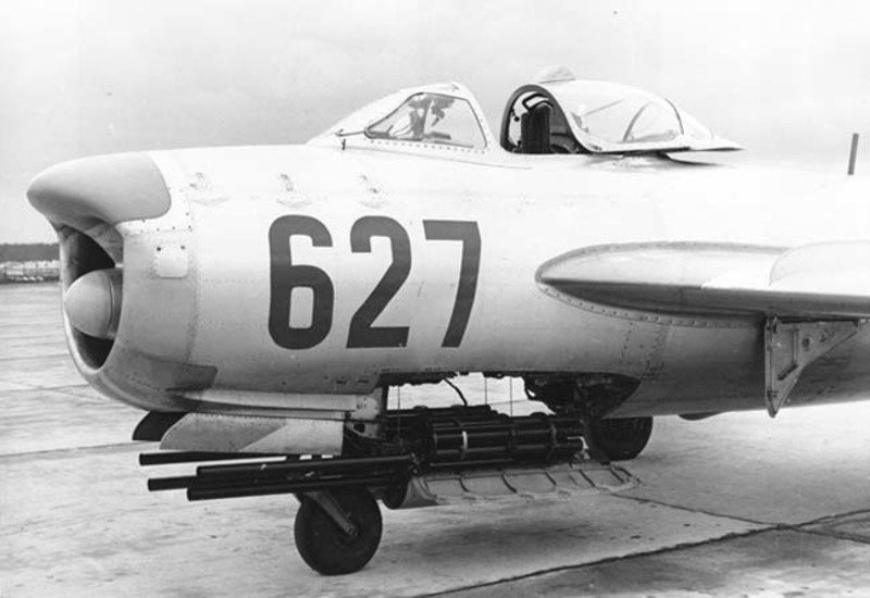

Типовые (по начертанию шрифта цифр) конечно были на с-тах (см выше). И в типовые размеры они должны укладываться, хотя исключения конечно могли быть. Но речь же идет а стандарте? Так вот стандартный по Положению 1955 года шрифт - вот он:

Вот примеры типового шрифта с нюансами (4-ка на первом снимке) и с исключениясми (борт 64 на 2-ом снимке)

На то время (по стандарту номеров 1955 г) "в базе" все три цвета - с черной окантовкой.

Были и тёмно-синие (почти чёрные) без окантовки...
Они же встречались и позже в 70-х...
...старый шрифт с круглой двойкой и цвет тёмно-синий.
