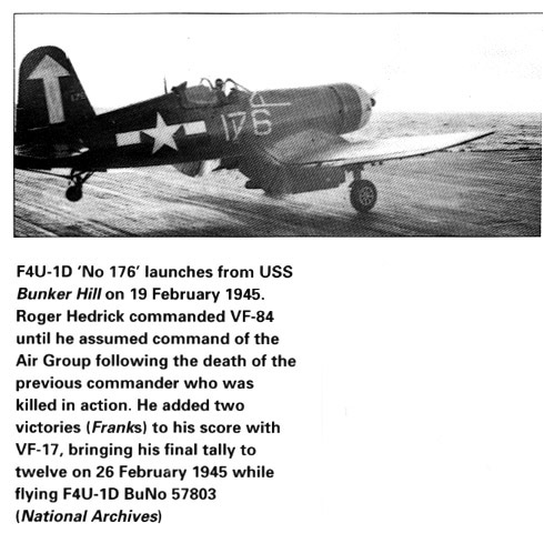

Легким движением руки 167 превращается в 176, ибо фото борта с таким номером найдено в профильной ветке по корсарам.
